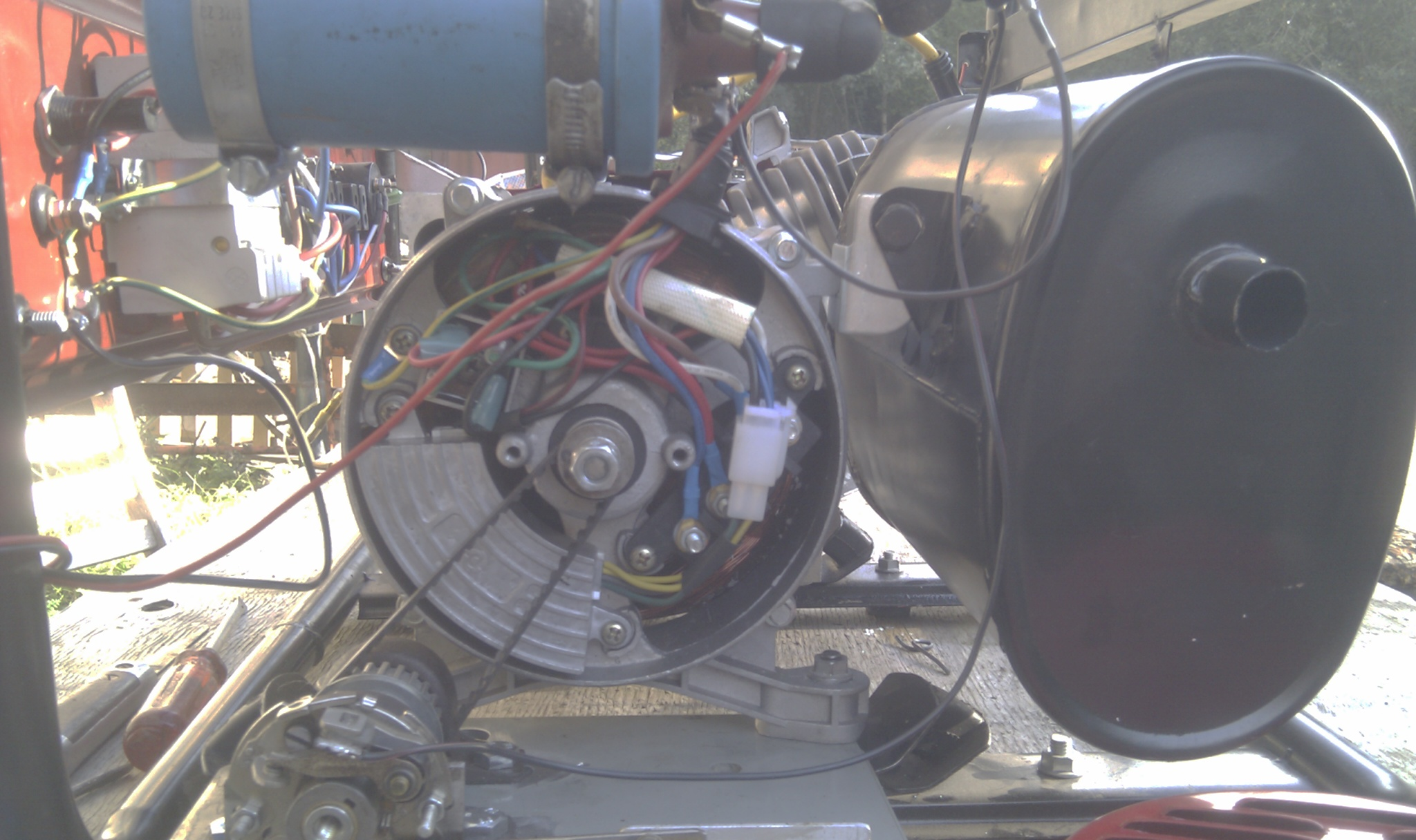

    Ik wil even laten weten dat ik druk ben met een generator om deze op hydroxy/mist /plasma ontsteking te laten lopen.
    Het betreft een 11PK motor met 4,5KVA generator, cylinderinhoud van de motor is onbekend. De ontskeing hebben we aangepast naar een punten ontsteking om wastespark uit te schakelen. Verder een CDI setup. Ben nu aan het stoeien met het waterparkplug circuit maar krijg het om onduidelijke redenen niet werkend. Wellicht kunnen jullie helpen?
    De setup betreft een CDI ontsteking. diodebrug is via relais aan condensators (400V, 160uf) gekoppeld. De setup is niet ideaal met dit relais (12v, 30A)
    Zodra de punten opengaan ontlaadt de condensator zich via de plus van de bobine. SO far so good. Wanneer ik de diodestring (50x 1N5408) aansluit op bobine plus of condensator plus verwijnt de vonk! Het lijkt er sterk op dat de HV van de bobine output een weg naar massa vindt via diodestring??
    Ik zou wat meer foto's kunnen maken om eea te verduidelijken.
    Zijn er op dit moment nog meer mensen bezig met plamsa ontsteking in NL??
    grtz,
    Floris

    Ik heb ooit een plasmaatje gebouwd, Floris.
    Ging prima. De bougie vonkte lekker, ondergedompeld in een glas water.
    Mijn huidige aggregaat accepteert de waterdamp uit de uitlaat en gaat dan iets beter lopen, maar ik heb de indruk dat een plasma vonk en mist niet samen de oplossing zijn.
    Zoals Bubz pas schreef, zal je waarschijnlijk ook een negative ionizer op je luchtinlaat moeten zetten.
    In welke plaats woon je, Floris?
